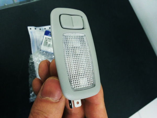

그래서 조수석 햇빛가리게 안쪽에 있는 순정 화장등을 이용해서 독서등을 달아보왔습니다.
(뒷자리에 탑승하는 사람이 거의 없는 저같은 경우 그닥 활용도는 낮겠지만...걍 싼맛에..^^;;;)

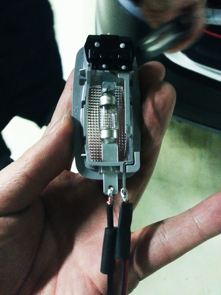

품번은 요렇습니다...가격은 개당 3,000원씩 부가세 포함 6,600원이네요~

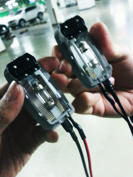

요렇게 생겼습니다...
전선을 연장해서 연결합니다....전 납땜을 하고 수축튜브를 씌웠네요~
왼쪽이 -접지선이고 오른쪽(단자가 옆으로 세워진쪽)이 +전원선~
단자가 짧고 붙어있어 절연테이프를 감기 힘들어서 수축튜브로 마무리~

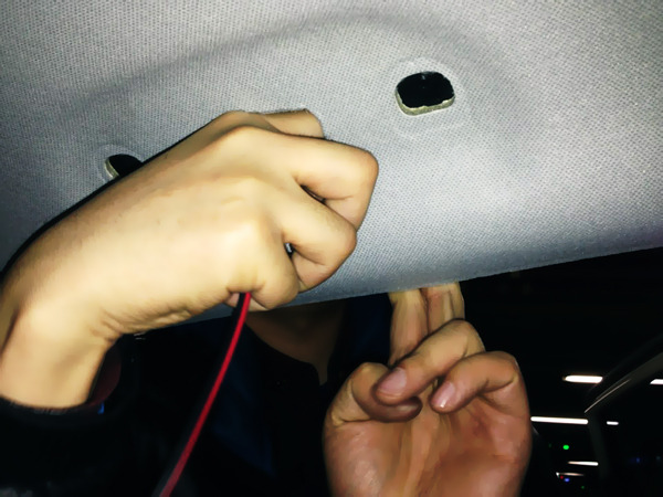

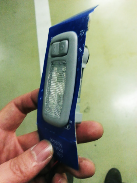

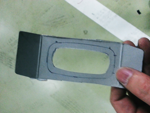

매립할 구멍을 뚫기 위해 에쿠스 순정풋등에서도 이용했던..방법을..^^
포장 상자를 이용해 크기에 맞게 구멍을 그려서 뚫습니다.
구멍에 잘 맞을때까지 잘라가면서 마춰봅니다~ 크기는 조금 작게 뚫어서 끼워야 타이트하게 잘 맞습니다.

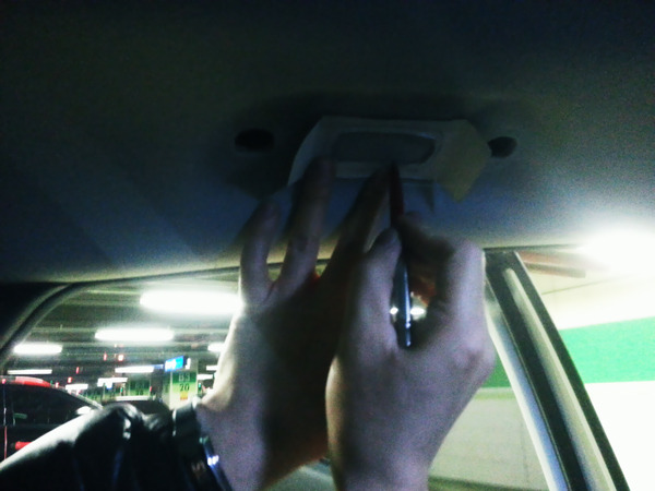

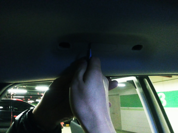

준비한 종이에 맞게 장착할 위치를 잡아서 볼펜으로 표시를 해두시고~
커터칼을 이용해 쓱싹쓱싹~~
겉에 천 부분은 잘 잘라 지는데... 안쪽에 흡음용 폼이 한겹 더 있습니다...그것까지 잘 잘라주시고~

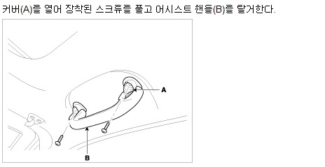

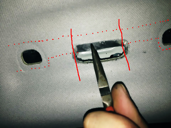

손잡이 가운데 부분으로 플라스틱으로 고정 브라켓이 지나가는데 매립하고자 하는 위치에 반정도 겹칩니다....
피스가 박혀있는 부분과 통으로 연결되있는데 저부분을 잘라내도 안쪽 플라스틱이 따로놀거나 떨어지거나
힘을 못박거나 하진 않습니다.

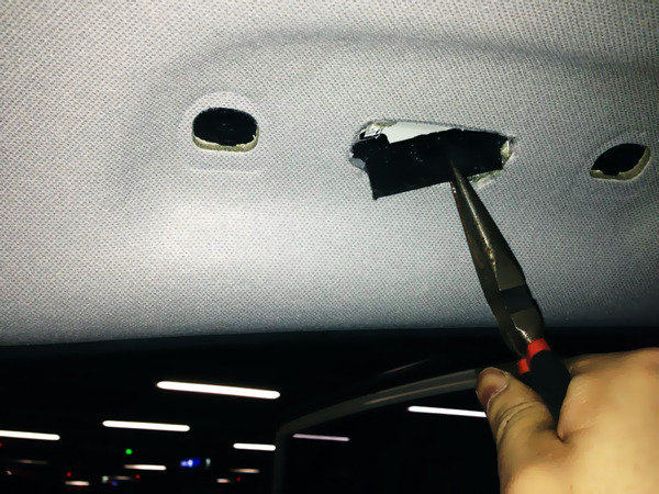

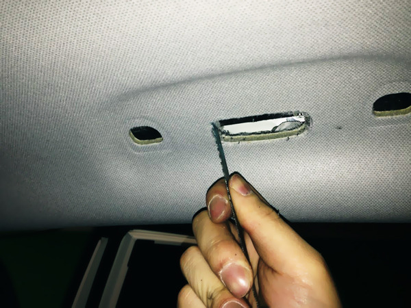

전 쇠톱을 이용해 양쪽을 자를수 있는데까지 최대한 자른후에~
롱로우즈를 이용해서 비틀어서~
요렇게 잘라냈습니다~

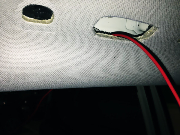

그리고 준비한 독서등 연장선을 안쪽에서 밖았쪽으로~
요렇게 쭉 빼주시고~
독서등을 매립하시면 끝~

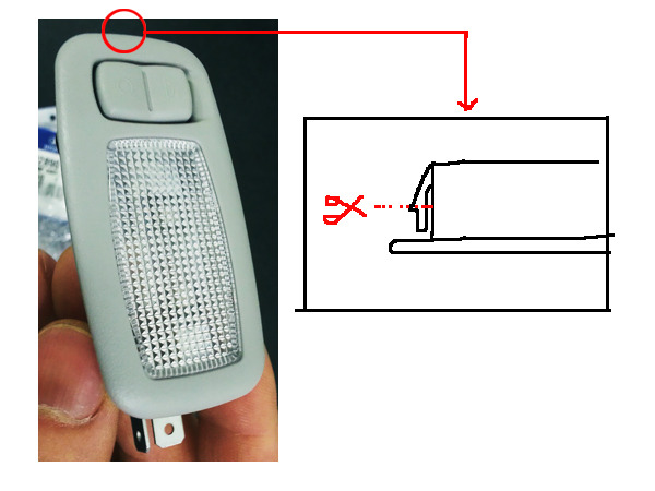

참고로 독서등을 매립하실때....끝까지 꽉 안박히는 경우가 있는데 등 양쪽에 고정핀 때문입니다....
완벽하게 고정되지 않을땐..
요쪽..뒷부분에 있는 핀 한쪽만.. 반정도 잘라내시고 끼우시면 완벽하게 꼭~끼워지더군요..^^

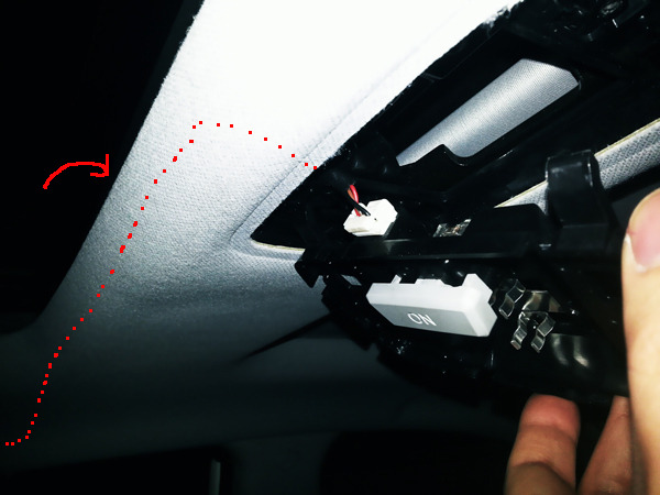

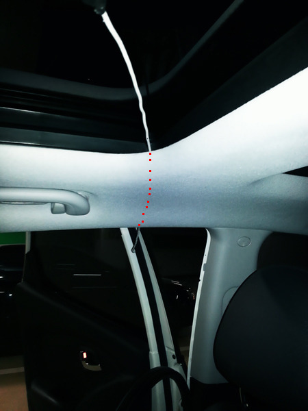

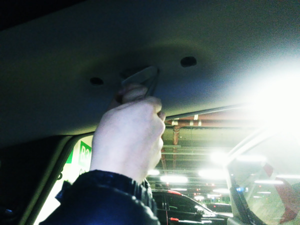

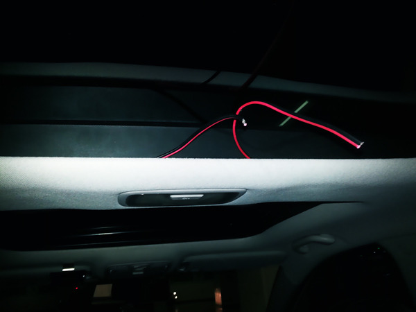

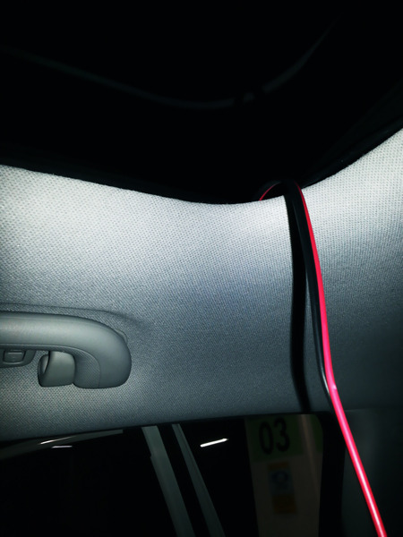

밖으로 뺀 배선을 실내 중앙등과 연결하기 위해서 옷걸이를 이용해...
2열썬룹 안쪽에서 밖았쪽으로 빼줍니다~ (넣을수 있는 공간이 그리 넉넉하지 않습니다~ 잘 넣으셔야~^^)
밖으로 뺀선을 요렇게 다시 실내 썬룹쪽으로 빼주시고~
썬룹쪽으로 들어온 선은 안쪽으로 정리해 넣으시면서...가운데쪽으로~

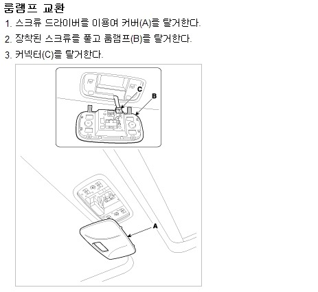

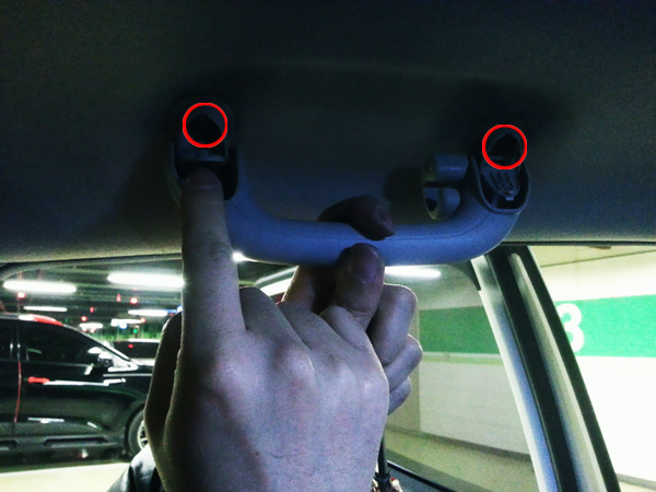

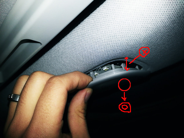

중앙등과 연결하기 위해서 우선 룸램프을 탈거 하는데....
저처럼 통으로 빼시면 안됩니다..ㅎㅎㅎ
빠지긴 하는데...핀이 부러질수도 있고..나중에 끼우기 힘듭니다~ㅋ

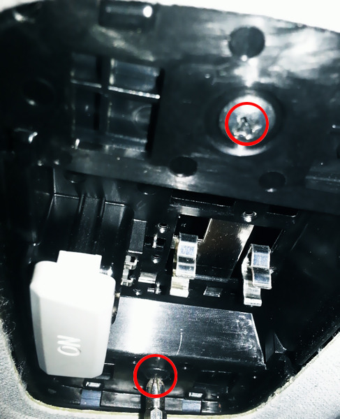

아래쪽에 투명캡을 먼져빼시고....안쪽에 나사를 푸시면 됩니다.
요렇게요~^^
투명캡을 빼면 안쪽에 나사가 있는데 요거만 푸시면 탈거됩니다.
저는 힘으로 전체를 먼저뺀 상태라 전체 케이스가 않보이네요~ㅎㅎ

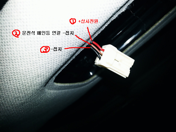

안쪽에 컨넥터가 보이는데...이 컨넥터 선도 썬루프 위쪽을 타고 온것이라...손으로 찾아보면...배선이 만져집니다
다른차는 저선이 차체에 잘 붙어있떤데...제차는 떨어져있더군요.....;;; 컨넥터 짹 선이 짧기도 해서......
저는 위쪽에서 배선색을 찾아서 바로 연결해 버렸지만...찾기 힘드신 분들은 컨넥터쪽으로 선을 빼셔서
안쪽에서 연결하셔야겠죠~^^
배선은 빨간색이 +상시전원, 갈색이 운전석 메인등에서 켜주는 -접지, 검정색이 상시-접지 입니다.
상시전원은 항상 +전원이 들어가 있고...운전석에서 켜면...2번 접지가 연결되서 켜지는거고...룹램프 스위치를 켰을땐
3번 접지가 연결되서 켜지는 원리~
여기서 좀 문제가....^^;;; +전원은 1번선에 물리시면되는데....
접지선을 2번 갈색에 물리시면...운전석 메인등에서 켜주지 않으면..독서등이 들어오지 않습니다.
그래서 3번 검정색 접지에 물리셔야 되는데...이 접지는 차체에 물려있는 접지라...
독서등을 켜놓은 상태에서 시동을 끄고 내리셔도 전원이 꺼지지 않는다는 문제가..^^;;;
독서등하나에...베터리 방전까지 걱정할 필요는 없겠지만...그래도 영~ 찜찜해서....

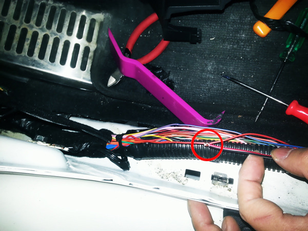

저는 접지선은 검정색에 그대로 연결해두고...+상시전원이 아닌...미등전원을 찾아서 물려놨습니다..
어짜피 독서등은 어두울때 쓰는거니 미등을 켰을때만 켜지고..미등을 끄면...독서등이 켜져있더라도 다 꺼지죠~^^
미등은 시동을끄고 문을 잠그면 알아서 꺼지니..독서등만 켜놓고 집에 갈일은 없을듯.ㅎㅎ
뒷쪽에서...B필러를 타고 내려와서 운전석쪽 배선뭉치에서 미등선을 찾아 요렇게 연결했네요..^^
자세한 설명은 패스하겠습니다...;;;;; 설명 드리기가 애매해서..ㅋ

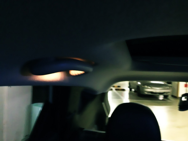

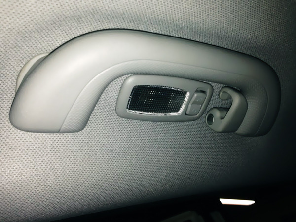

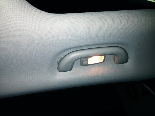

완성된 모습~
반대쪽도 완성~
운전석 룸미러에서는 양쪽 손잡이가 보이지 않습니다.
직접 뒤를 돌아봐도...손잡이에 가려져서..옆으로 빛이 직접 보이지 않아서 좋구요~^^
