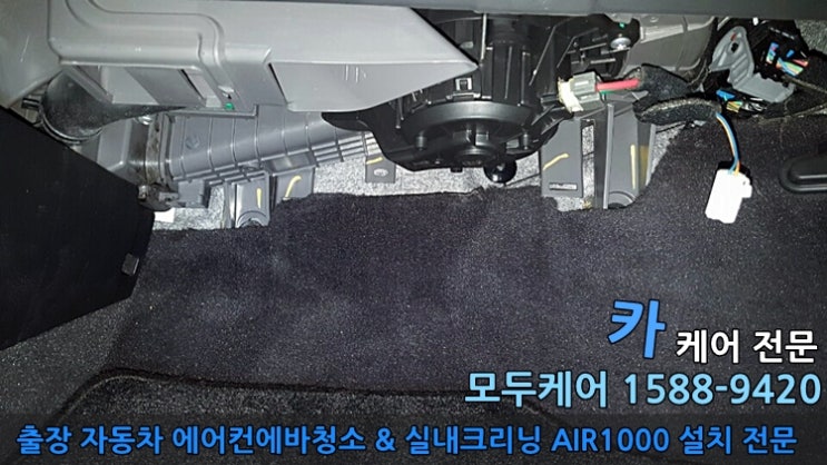

에바크리닝 서비스 진행을 위하여 부품 분해를 시작합니다.

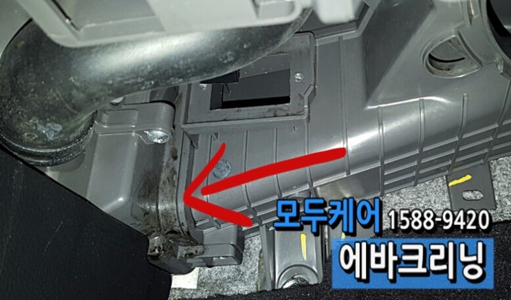

이전 에바크리닝 시공은 청소업체에서 받으셨다는 고객님...
약품이 흘러나온 걸 시공자는 몰랐나 봅니다...
하우징 내부 또한 약품의 잔상이 많이 남아있는 상황이었고요....
정말 뒤처리가 엉망이었던...

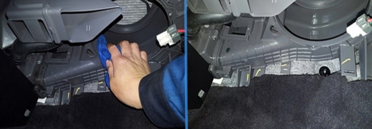

%B1%D7%B7%A3%C0%FAhg_%BF%A1%B9%D9%C5%A9%B8%AE%B4%D7_%C0%DA%B5%BF%C2%F7%BF%A1%BE%EE%C4%C1%B3%BF%BB%F5%C1%A6%B0%C5_air1000_%C0%FC%B9%AE_%BE%F7%C3%BC_%283%29.jpg?type=w2
하우징 내부 외부 또한 약품을 도포하여 깨끗하게 닦아줍니다..

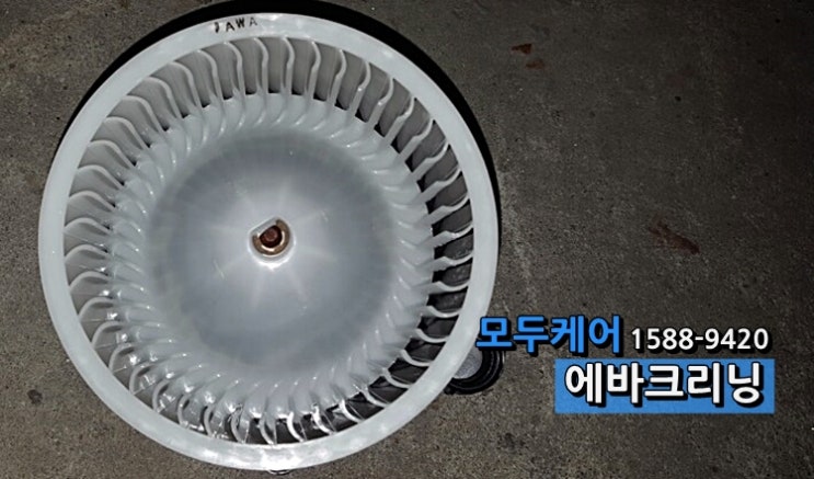

블로워팬 세척 전..
블로워팬 오염 상태는 양호했습니다.

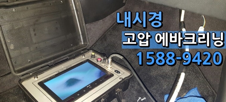

부품 세척을 마치면 자동차 에어컨 내부로 고압 에바크리닝 장비와 내시경 카메라를 진입하여
자동차 에어컨 고압 에바크리닝 서비스를 시작합니다.
여러 차례 반복하여 고압 약품 세척을 진행하기에
에어컨 내부의 오염 비산먼지 등은 깔끔하게 정리가 됩니다.
에바크리닝 마지막 단계인 고압 헹굼 세척으로
잔류 약품 및 오염이 남지 않습니다.^^
