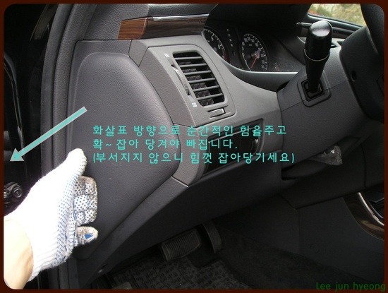

1. 운전석 문을 열면 휴즈박스를 가리고 있는 덮게가 있는데 이것을 화살표 방향으로 잡아 당깁니다. 순간적인 힘으로 잡아 당겨야 빠집니다. 부서지는 것이 없으니 안심하시고 세게 잡아 당기면 됩니다.

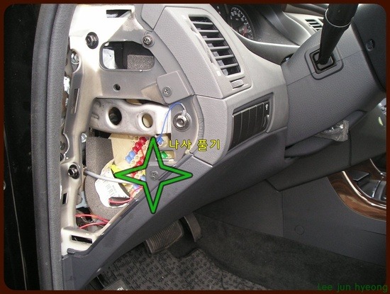

2. 별표 모양에 있는 나사를 풉니다.

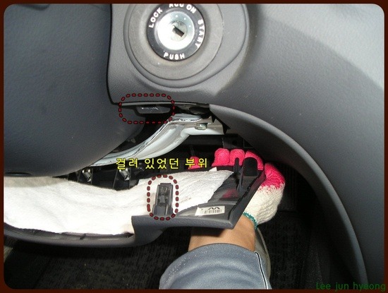

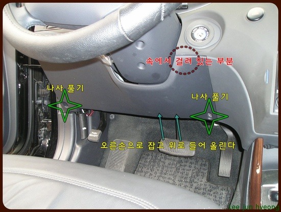

3. 나사를 풀고 오른손으로 화살표 방향을 잡고 위로 살짝 들어 올리면 키박스 밑 빨간 점선 안쪽에 걸림이 빠집니다
4. 걸려 있었던 부분 입니다. 억지로 잡아 당기지 말고 살살...

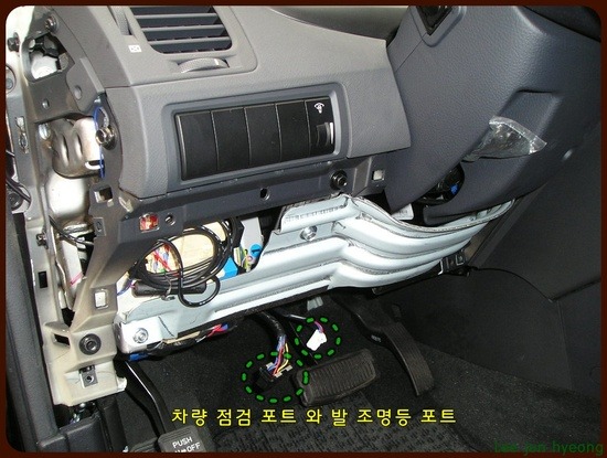

5. 나사 3개를 풀고 판넬을 위로 살짝 들어올려 뺀다음 맨 아래 선 2개가 걸려 있는데 이것을 분리합니다. 연결잭 분리는 힘으로 하지 마세요. 한쪽면에 꼭 누르는 부분이 있는데 이곳을 누른상태로 살살 빼야 합니다.

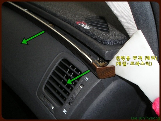

6. 조수석 문을 열고 썬팅용 주걱(헤라)를 살짝 밀어 넣고 운전석 부분으로 이동하며 빼냅니다. 여러개의 걸림장치가 있는데 너무 세게 잡아당기면 흰색 걸림장치가 안쪽으로 빠져 찾기 어렵게 됩니다.

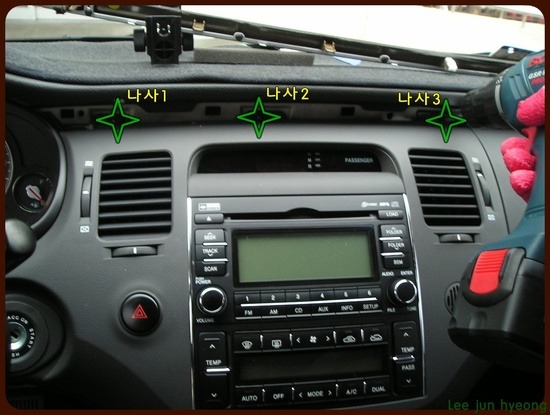

7. 나사 1, 2, 3을 제거 합니다.

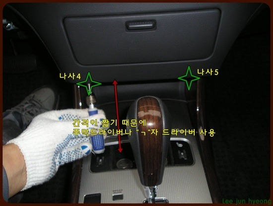

8. 나사 4, 5번은 주먹 드라이버나 "ㄱ"자 드라이버를 밑에서 위로 집어 넣고 풀어야 합니다. 길이가 짧기 때문에 일반 드라이버로는 나사를 풀 수 없습니다.

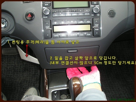

9. 나사는 모두 풀었습니다. 썬팅용 주걱을 센터페시아 틈에 집어 넣고 양손을 이용하여 앞으로 살짝 잡아 당깁니다. 너무 잡아당기면 내부에 있는 선에 이상이 생길 수 있으니 대략 5cm정도만 잡아 당겨 빼시기 바랍니다
10. 센터페시아를 살짝 뺀 그림입니다.

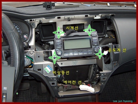

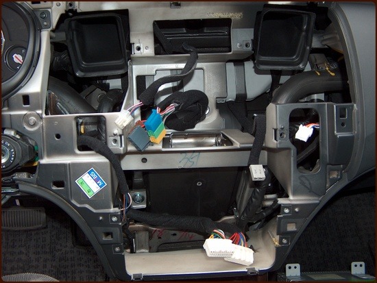

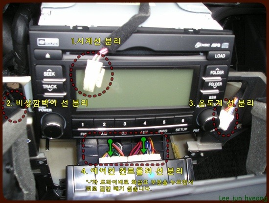

11. 센터페시아 안쪽에는 사진과 같은 여러가지 선이 센터페시아와 연결이 되어 있습니다. 순서대로 하나씩 분리를 합니다.

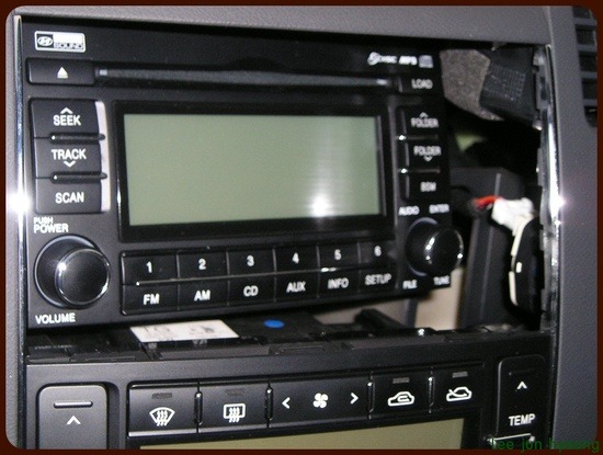

12. 센터페시아를 분리하면 오디오만 남게 됩니다. 4개의 나사를 풀고 오디오를 앞으로 잡아 당기면 뒤쪽 좌우에 4개의 잭이 나오는데 걸쇠부분을 눌러 잭을 분리합니다
