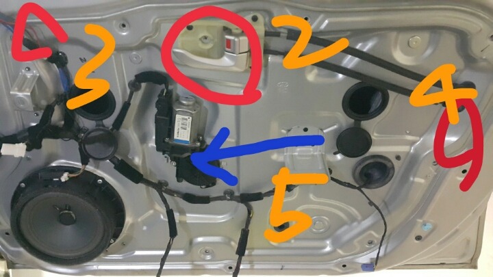

2. 도어캐치 분리하고 와이어도 분리
3. 백미러쪽 커넥터 테프로 묶어논 부분 풀기 (이게 뺄 때 걸리적 거림)
3-1. 내판 (?) 볼트 다 풀고 일자 드라이버로 살짝 떠 올리기
4. 도어락쪽에 커넥터 있음...(이게 또 난관...)
사진에서 화살표 앞쪽을 조금 당겨서 이격을 둔 후...
화살표 방향으로 살살 밀면... 뒤에서 땡기는 놈이 이 커넥터임..
※ 요령이라면... 내판에 커넥터쩍으로 가는 고무마개 열고, 고무마개 위 아래 각각 회스너 나와 있는 놈들 눌러서 안으로 들어가게 하면... 좀 더 많이 벌어집니다. 두번째 사진 참조. (나중에 다시 끼우기도 쉽습니다.)
커넥터는 잘 안빠지는데... 손가락 힘이 좋으면 그냥 빼도 될 것 같고... 전... 힘들어서... 별렌치로 도어락 3개 볼트 풀어서 간격 더 넓혀서 두손 넣어 뺐음... (별렌치 풀어도... 그대로 매달려 있음... 다 붙어 있음...)
요 커넥터만 빼면 작업할 수 있네요...^^,
5. 화살표 방향으로 분리
주의: 화살표 머리 방향 (즉, 앞쪽) 고장 핀이 있으므로 앞쪽을 띄워서 고장핀 빠진 다음에 화살표 방향으로 밀어야 빠짐...
(장착시 반대 방향으로 높이 맞춰야 삼발이도 쏙들어감....)
볼트 떨어뜨리는 바람에... 멘붕와서 사진은 한장만 남겼네요...ㅜㅜ
뜯어 보시면 도어락 쪽에 삼발이 같은 프라스틱이 있는데... 없어도 되는 듯 합니다. 앞서 이야기한대로... 조립시 도어락 내판에 고정용으로 사용하는 것이라서... 별루 필요 없는 듯.. 다시 끼기도 쉽지 않은데... 방향 맞으니 운좋게 철컥하고 다시 껴지더군요.
이제 리어도어 남았는데...쩝...
보아하니 외캐치 도어락 등 한꺼번에 다 떼야하나 봅니다.. 에구구...
내판에 다 올려서 조립한다는 것을 기억하시고 분해시 마찬가지로 접근해야 한다는 점 기억해야 할 듯 합니다.
시간은 문짝당 1~2시간 잡아야 할 듯...
사진에 표시해 보았으니 참조하시구여...
숫자는 분리 순서와 맞췄음... 빨간 동그란 표시는 분리시 위치...
5. 화살표 방향으로 분리
이제 리어도어 남았는데...쩝...
