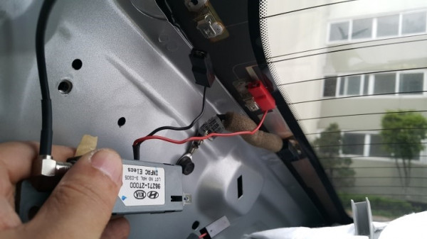

열선 및 각종 연결 컨넥터 3군데 살작 빼주면 천정 탈거 가능..
뒷부분 천정이 내장핀으로 붙어 있는데.. 맨 마직막에 힘으로 하거나 오리발 탈거 도구로 빼면 될듯..

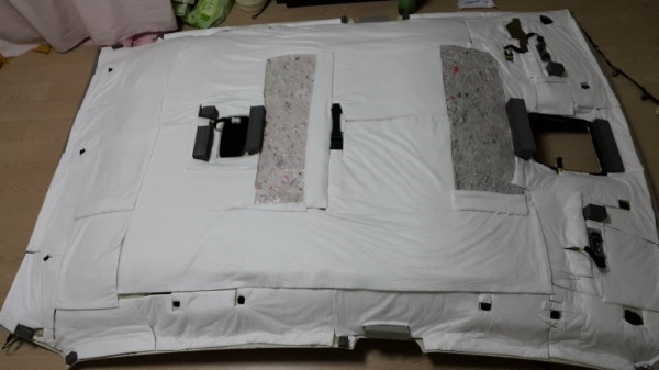

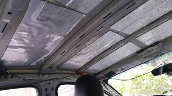

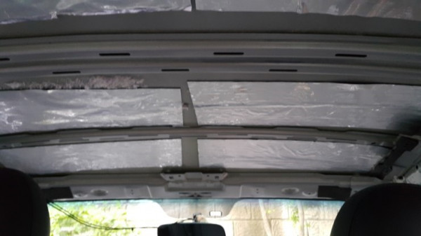

청정 내장재 탈거후 집안으로 가지고 들어감.. 그리고 신슐레이터 붙임..
신슐작업후 탈거 역순으로 조립하면 끝~~~~~~~~~~~~~~~~~
