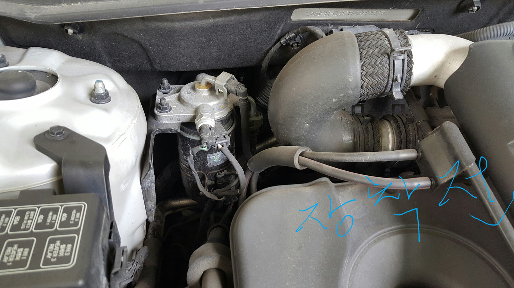

처음으로 자가장착 도전 해 봤습니다
경험 있으신분께서는 척보시면 아시겠지만 저처럼 처음하시는분께서는 간단한 부품분리 및 결합도 어떻게 해야할지 난감해 합니다
이런회원분들께 미숙한 저의 장착기를 보시고 도움되기를 바라며 작성해 봤습니다
2943465090_wKQVPXg3_10c328641e00ca1c3ca05413dc8ac42fb1597fe0.2311593E57694F0C0B2449
장착전에 한컷찍고, 작업중에는 사진 찍을 여유가 없었습니다
