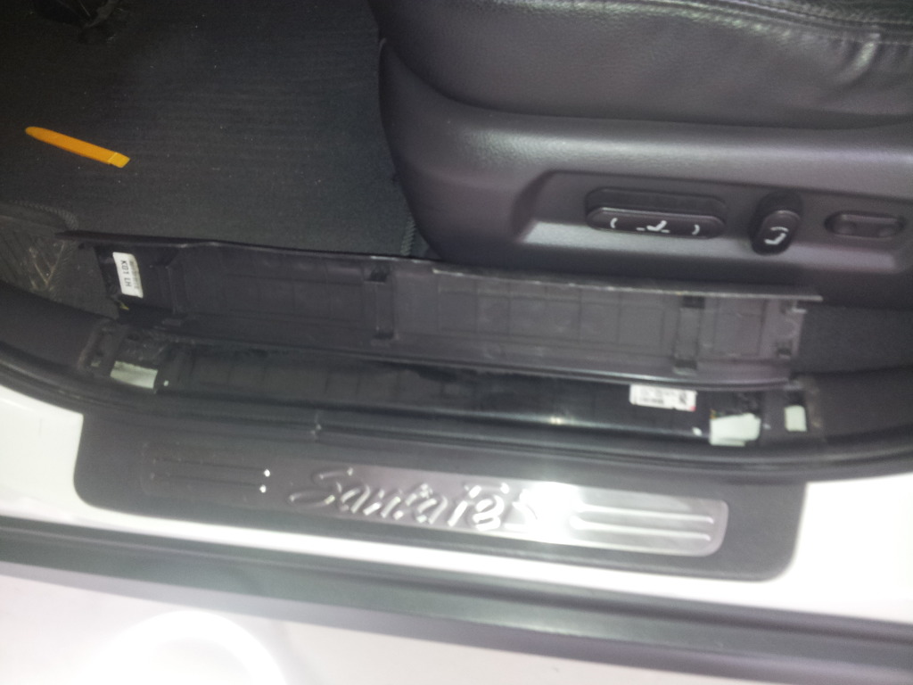

1. 스텝커버 제거 : 틈으로 자동차리무버라든가 드라이버 등으로 찔러서 제낍니다.
첨에 저도 뿌러질까봐 겁나서 살살 했는데..안빠집니다..그냥 냅따 위로 뜯어내면 쉽게 빠집니다...^^
