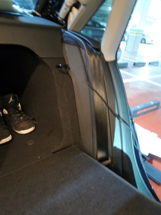

뒷좌석 발쪽으로 선을 끌고 온 후에는 시트 옆 가장자리를 타고 올라올껀데요
저 같은 경우는 뒷좌석 폴딩 후 보이는
시트와 안전벨트 사이로 선을 밀어 넣었습니다
아쉽게도 사진이 조금 흔들렸는데.. 보이시나요?
등받이 고정 걸쇠 측면에 보이는 틈으로 밀어 넣었습니다
3717164369_c48asKkv_7a440c9570615102c707ef2b74cab62694b3ee82
